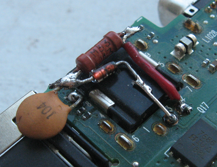

Попал в ремонт ноут HP6830s: жалобы на плохой контакт в разъеме питания, аккум нерабочий.
Тестирование показало плохой контакт по штыревому выводу "sence (ID)".
Ноутбук выключался при пропадании sence, даже при наличии питания.
Поскольку заменить такое гнездо нечем, решил собрать вышеуказанную схему прямо на разъеме, для уменьшения влияния плохого контакта по выводу sence.
Могу сказать что шутка удалась. На штекере штырь выламывать не стал, работает и так.
При таком размещении деталей - корпус нормально закрылся, никого никто не давит.
