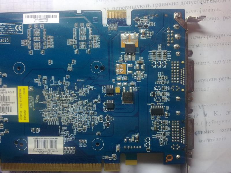

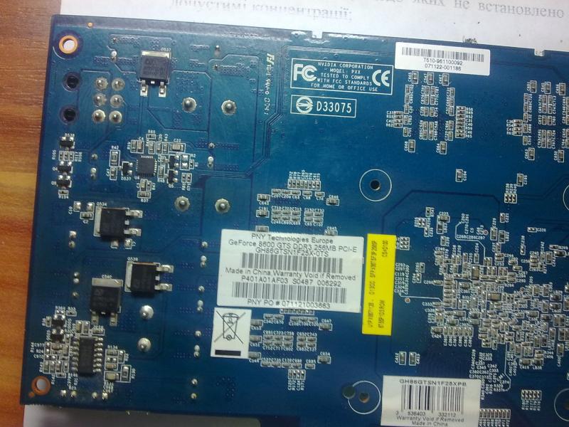

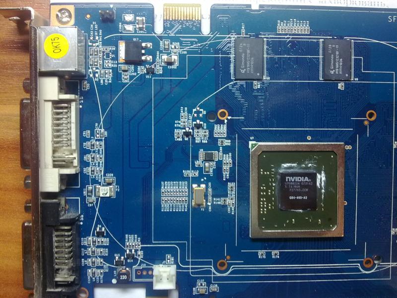

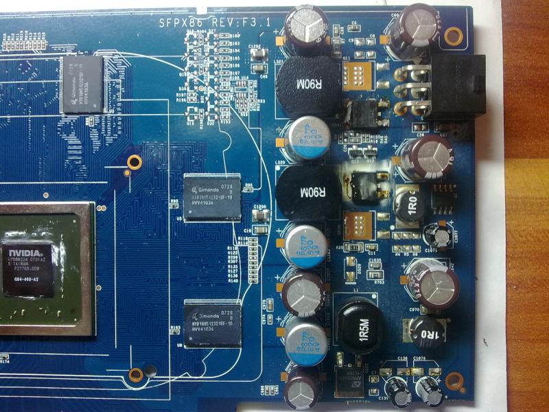

Вот прочитал эту тему от корки до корки. А так и не понял! Как мерять сопротивление GPU? и где это надо - Мерять на обратной по отношению к чипу стороне карты, где напаяны керамические конденсаторы, на оных керамических конденсаторах (они стоят по фильтрации питания, т.е. один вывод = Vgpu, другой = Vss aka gnd)... - надписей нету! Вот 4 фото видика укажите где надо померять Ω на GPU?
С уважением Алексей.
30012012496.jpg 87.38 КБ
30012012517.jpg 92.31 КБ
30012012541.jpg 99.46 КБ
30012012543.jpg 96.23 КБ
