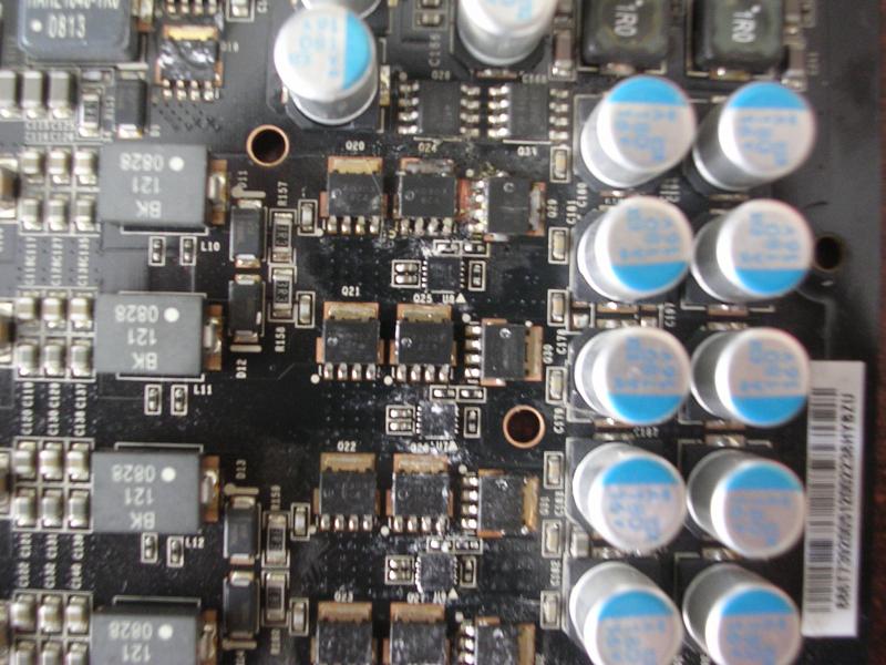

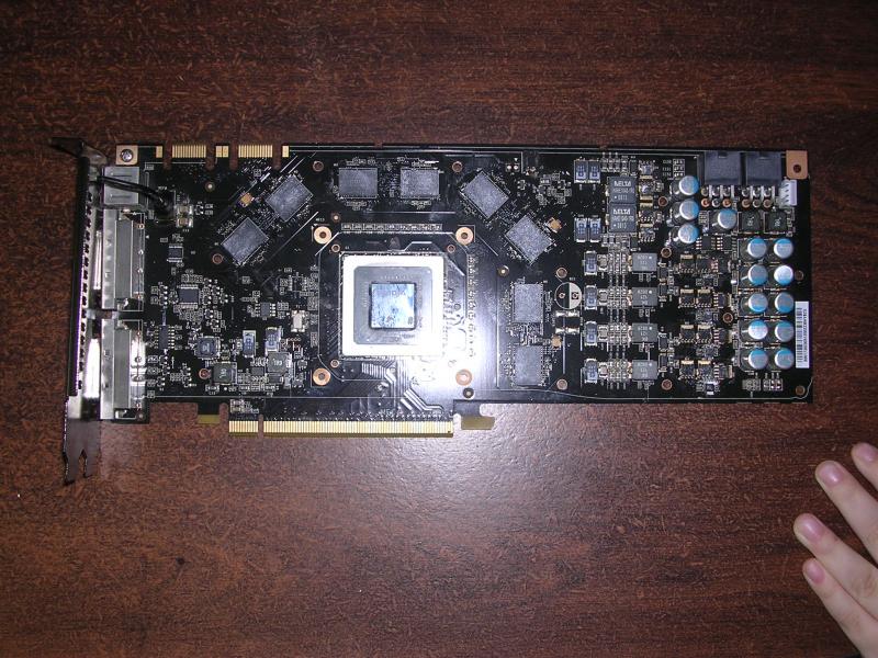

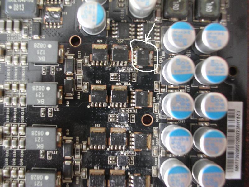

Каким транзистором можно заменить К0305 8С4 в корпусе
Каким транзистором можно заменить К0305 8С4 в корпусе LFPAK. Говорят можно поставить IRLR2905 корпус D-Pak. Подскажите как его подключить.

  • Подскажите чем можно заменить: строка 1
  • Да как обычно - IRFR2905

  • Можно IRFL2905 ставить. И вид вполне даже
