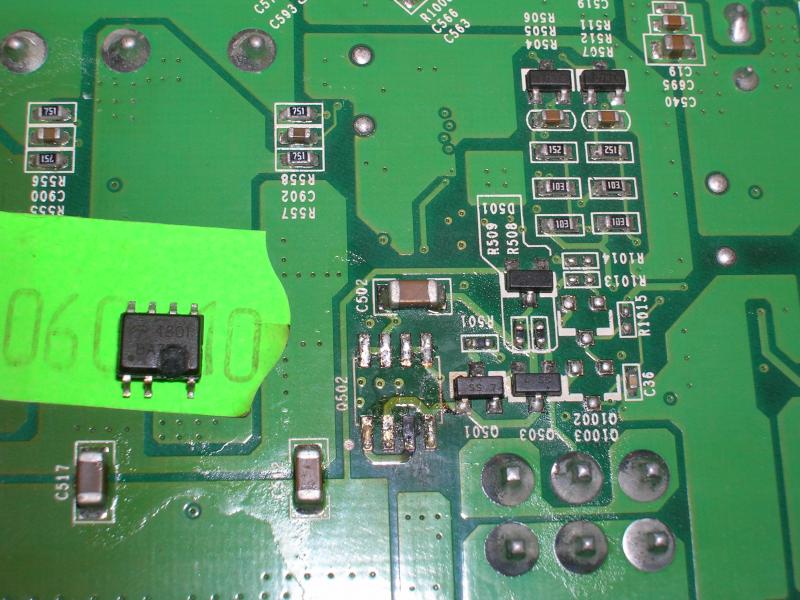

Естественно резисторы я когда увидел маркировку на плате
Естественно резисторы я когда увидел маркировку на плате тогда и понял что не правильно вот пару фото.
DSCN5501.JPG 82.87 КБ
DSCN5502.JPG 60.23 КБ

  • Здравствуйте All. Есть труп Gigabyte видео карты GV-R92128DH rev
  • А аналоги контроллёров ISL6548 и ISL6568 не
  • Питает видеопамять. Ставил 444 лучше, но память полосит.

  • Аналог подобрал, решил поставить IRF7907PBF: Package SO-8 Circuit

  • AP4226M --> SSM4226M --> FDS6912 --> IRF7311 -->
  • AP4226M - 8-лапая сборка из 2 N-канальных мосфетов,
