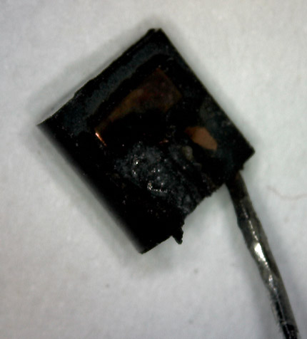

Схему на БП FSP ATX-250GTF никто не встречал?
6 Авг 2011 - 09:38
bkos
23
Схему на БП FSP ATX-250GTF никто не встречал? Выгорел транзистор Q7(обозначение на плате).

bkos , вы хоть покажите на плате
Транзисторы не взаимозаменяемые.
