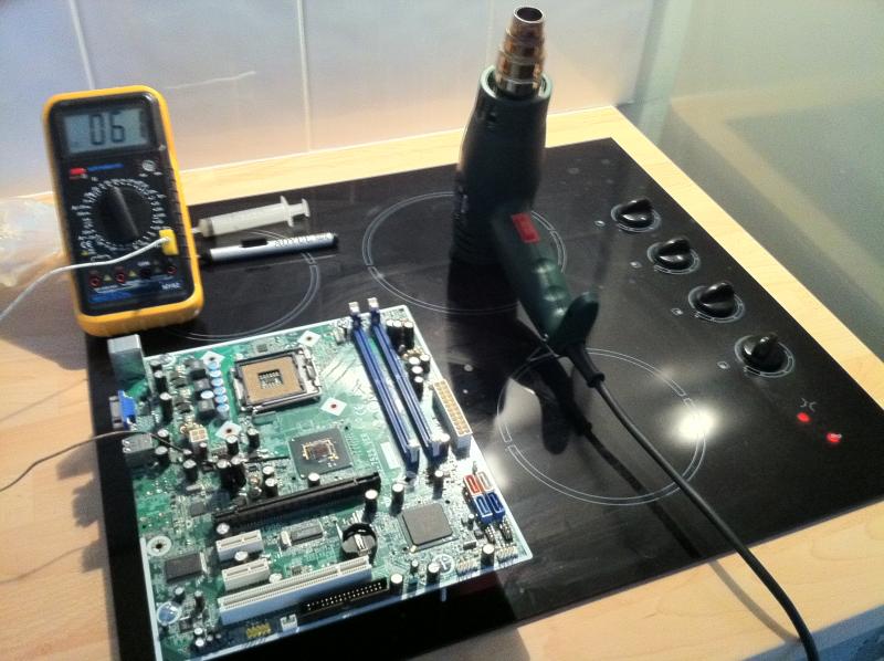

Покритикуте тренировку- первый нормальный раз - тоесть с
Покритикуте тренировку- первый нормальный раз - тоесть с нижним и верхним подогревами - отпаял северный мост iG33 у платы micro-ATX

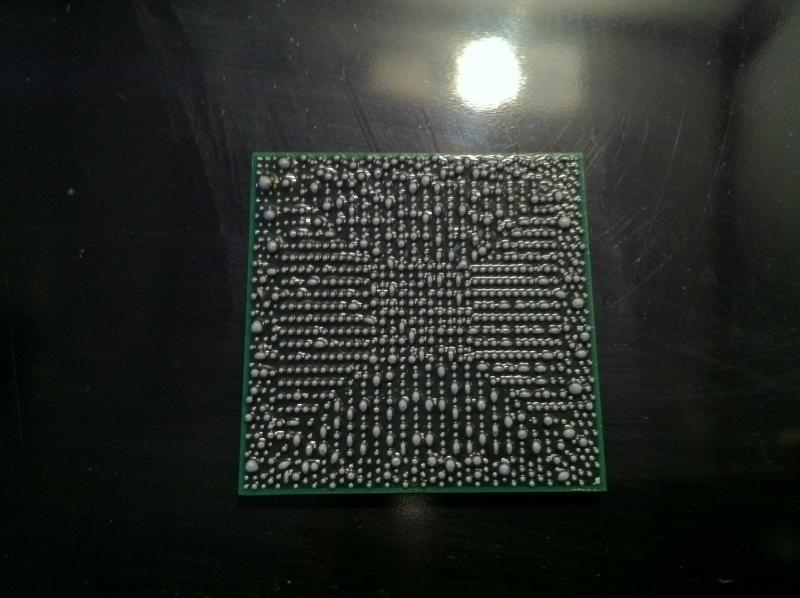

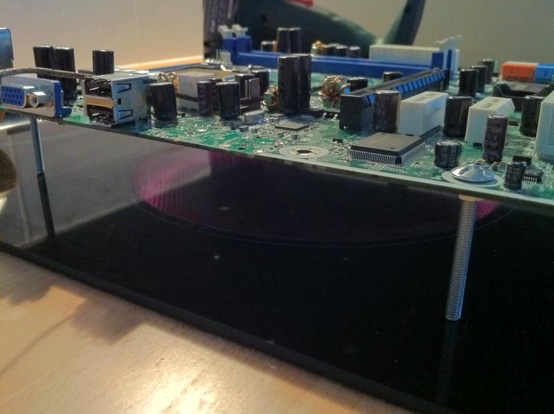

плата на 4х винтах 4см от нижнего находится - сверху феном подогревал - как только флюс поплыл - немножко подождал и присоской специальной для бга снял мост - но шарики конечно повредил от неопытности - думаю дело навыка - на плате всего штук 20 осталось от силы
Чипсет чем отмывать от флюса когда снял ?А то белым налетом после мед.спирта покрылся...некрасиво - или мне так кажется
фото прилагаю
Теперь думаю также G200 снимать...только пугает что плата немного выгнулась - это отмалой высоты или не равномерного разогрева?
