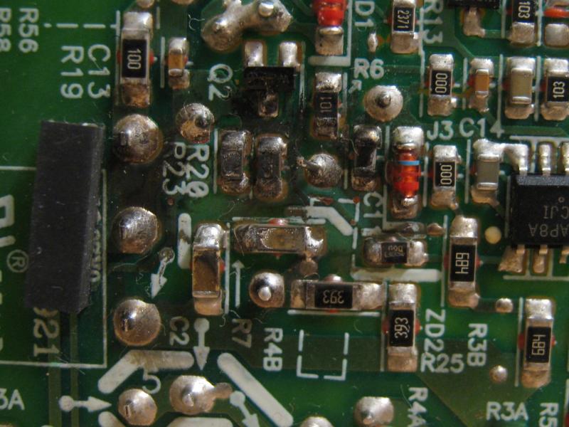

пожалуйста, помогите опознать сгоревшие детали или схему...

заменил кондер 200 в 120 nf. был пробитый.
1. предохранитель точно уж под замену опять 2. проверить
проблема с таким же блоком питания Вообщем ноутбук лежал
В итоге в добавок ко всему еще и
Спасибо огромное за советы! Буду прозванивать
Выпаял мосфет К3569 (http://www.rom.by/forum/Podskazhite_analog_K3569_na_BP_delta_ot_nouta_svistit_kak), который на нижней фотке
Прозвони еще диодный мост, предохранитель (фото 2 между
Может стоит предохранитель посмотреть на входе? ;-) А
На всех элементах напряжение 0. Буду выпаивать.
Я так понял кондер уже поменял. А возле
на Q2 на всех контактах 0.00v. А где
Для начала напряжения на силовой части и на
