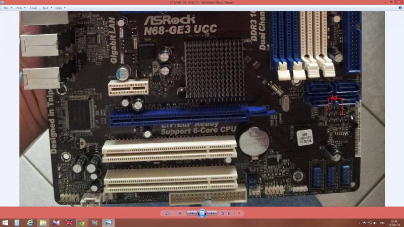

Материнская плата давно ушла. Но если я не ошибаюсь надо быть так [img]

ASrock N68-GE3 UCC "НЕ ВКЛЮЧАЕТСЯ".
К стоку транзистора, который на фото
если нетрудно, можно поподробнее схему.
Ето решение мне не нравится, но иначе не
В вашем варианте - скорее всего
Я сделал другое- поял одной диод м/у
Попробуйте выключать длительным удержанием кнопки.
Да, после включения матплата работает нормально. Я выключаю с
Прсле включения матплата нормально работает? Есть
Я сделал ето. Сейчас плата включаться, но

А можно ли теоритический будеть так: включения
Могу предложить только извращенное решение: 1. Перерезать
Нужно ли еще?
Я прозванил что PS_ON - зеленый провод проходит
И далее.
Ето я не понел Я надо
Тогда придется отрисовывать схему от контакта разъема
Дирекная свазь между пин 72 MIO и PS_ON
Слегка странновато. Проверьте, соединен ли PS_ON# (MIO
pin
То же самое проделайте для выводов MIO:
Напрежения на снимку. В красной - в режим
Да, так лучше видно. Это не те
Я сделал новую картину. Я думаю, что лучше видеть.
PBSS4350X и PBSS5350X, например. Судя по
Етой транзистор (Q57) питает состав преобразователя питания
Транзисторы в SOT-23 могут использоваться для
Да, ети транзисторы не в корпусе TO-252 а
Для данной матплаты транзисторы в TO-252
Вы видимо копали полевики которые коммутируют силовые 5
Я нашел 2 такие полевика, oдин на 3,3
Разбирайтесь с формированием шины +5VDual, на этих платах
