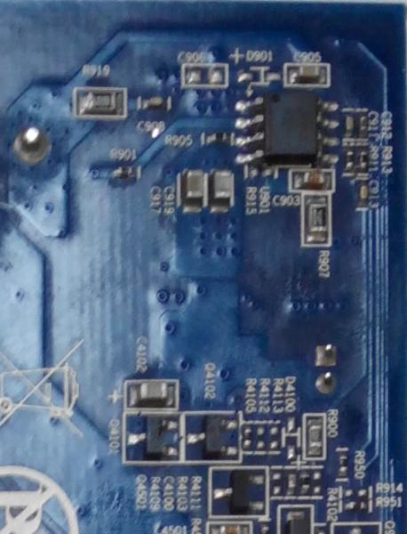

Вставил в слот, загрузился через интегр. карту. Виндовс не нашла видеокарту
60.91 КБ
40.58 КБ
Не работает видеокарта gigabyte GV-R775OC-1GI
а почему выглядит как гретый???
не могу найти шимпку контролер для мосфетов. Выпаял
Обычно сначала дохнет ШИМ,
Начал проверять напряжение на дросселях, напряжение на них
Maksim_05 , у вас с пониманием как?
Заменил мосфеты на рабочие q624, q603, q604,q623, эффекта
Maksim_05 писал(-а): makarog писал:
Нашел сдохщую нулевку, заменил. Подключил видеокарту вентилятор заработал,
когда они все (все - из той
Есть 4 мосфета 4935n RA22 Два с одной стороны
ГПУ не гретый Прошелся по дорожкам PCI-exp к
у вас гпу гретый, или так бликует?

Спасибо! Буду искать Попробую вставить параллельно с рабочей картой,
и зачем проверять все нулевки? достаточно одну конкретную
Отличий между видеокартами практически нет Сама видеокарта не работает.
о какой все-таки карте речь? на фото одна,
