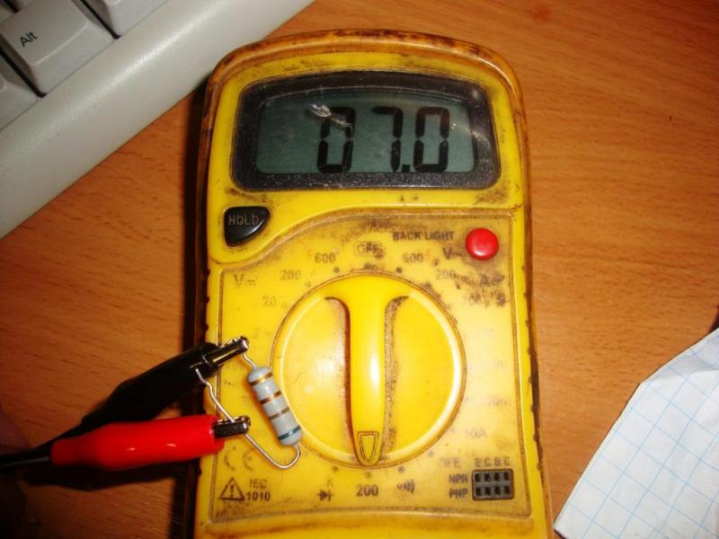

нет они не в обрыве ! вот и
9 Мар 2013 - 21:04
vitalik1719
8
нет они не в обрыве ! вот и все 3 штуки на прозвонке звоняться!

Полностью исправны и соответствуют номиналам, которые дал
извините! я так и не понял, то есть
Значит все 3 исправны.
Не нужно там точное соответствие резисторов, которые стоят
вот фото! не пинайте сильно! реально на жданах
из-за каких то резисторов БП выкидывать?!!! в любом случае
Я бы решил что 1. 0,11 ома 2. 27 ом 3.
compaund -- сделаю фото вечером! на 1
vitalik1719 , Вы уверены, что сопротивление резистора

спасибо большое ! Пробитых конденсаторов нет! они звонильсь
Пробитых конденсаторов в БП я еще не встречал.
канденсаторы с31 ис32 ... в коротком Нет. Так не
с 31 и с32 звониться с землёй !
Нет. Так не бывает.
почитав нашёл что диод d7 пробит, звониться в
огромное спасибо буду разбираться!
