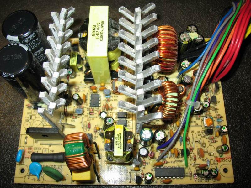

Привет советуйте куда копать. Блок IP-S450Q3-0. Дежурка DM311, в
Блок IP-S450Q3-0.
Дежурка DM311, в норме 5.12В.
Шим 3843В. Управляет двумя полевиками.
Супервизор WT7525.
Запускается без нагрузки в норме. Начинаешь нагружать, уходит в защиту. Известный кандёрчик С32 заменен, но эффекта не дало. У того что выпаял изначально и емкость и ESR в норме была. Куда смотреть? Схемы нет.

  • Так, нагрузив дежурку - свист пропадает. Но
  • Без нагрузки запускал.
  • Под нагрузкой ?

  • Точь в точьтакие же симптомы: вздувшийся кондер в

  • IP-S350Q2-0 пришел не рабочим. Супервизор - WT7525 Основной ШИМ -
  • Ещё один IP-S350Q2, после замены пухого С32, завёлся.

  • Только что вылечил IP-S350Q2-0. Не включался. "Свистел". Вылечил

  • M - 16, спасибо. Поменял С32 на 1000,0mkF*10V
  • Который пухнет, меняйте на CapXon LZ 1500,0mkF*10V И не
