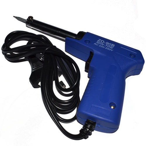

китаёзы с переключателем давно думал купить но цена великовата около 700р
у меня такой, на рубли думаю будет до 150р
zd90b.jpg 32.77 КБ
