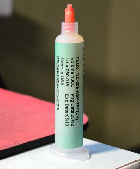

Китаец с Ebay прислал вот в таком
Я брал такие оригинальные, у них тюбики на закрутку
Китаец с Ebay прислал вот в таком тюбике
Похоже очень хорошая подделка. Не знаю как он будет для ребола, еще не пробовал, а паять мелочевку, типа мультиков, самое оно. Ноги смачиваются хорошо, припой ложится ровным блестящим слоем и, самое главное, смывается изопропилом без остатков между ножек. Думал заказать еще один про запас, а китаец взял и изменил условия доставки, теперь шлет только в США.
Я вообще еще штук пять разных флюсов заказал на пробы, позже отпишусь, еще не прошли испытания.
