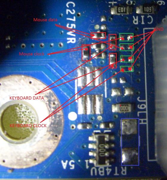

Обещанная картинка. Красным выделил то, что запаял. Зеленым -
Обещанная картинка.
Зеленым - пустые места, где вроде бы надо впаять кондеры или подтяжки. В прошлом посте ошибся. Все 4 подразумевают что-то на землю.
Синим - место под пред по питанию. Там паять ничего не надо. Питание уже есть.
Запаяны SMD резисторы с сопротивление 0 ом (мычки).
