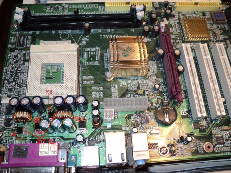

Впаял все мосфеты , завожу, и обнаруживаю долгожданные
Впаял все мосфеты , завожу, и обнаруживаю долгожданные длинные гудки динамика! Выключил, звоню: на выходах одной из пар - земля (и с и без CPU). Контакты сразу уходят в плату, и где их искать непонятно.
1 - где искать контакты где пока КЗ ?
Также, там где отмечено Х в кружке - вольты поднимаются от 1 до 8 за 15сек. и видимо выше (отрубаю). Чего, мосфет перегрел? Что за реакция?? Часов 15 вожусь с этой бабушкой.
2 - При козьем, но не коротящем питанием на землю CPU и здоровом ШИМ и мосфетами может ли сильно занижаться на него вольтаж?
Что делать с платой дальше? Силы есть.
Kopija_DSC00222.JPG 126.15 КБ
8rdaei на "reset" 0.8v (решено)
