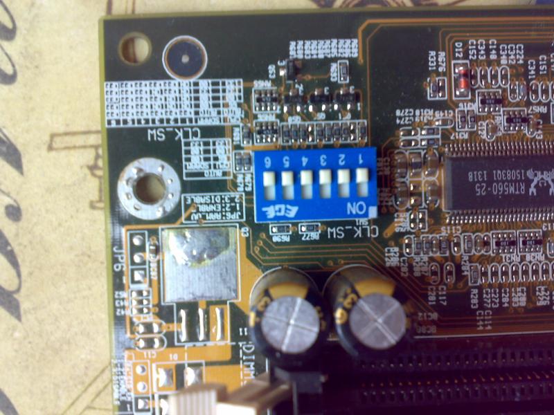

Скажите, а какие причины вздутия конденсаторов? слышал, что
Скажите, а какие причины вздутия конденсаторов? слышал, что одна из причин, в диодном мосте сдох один из диодов, а где находится на этой матери диодный мост? Вздутые конденсаторы 1200 мкф. 6,3 в. их можно заменить к примеру на 1500 мкф 6,3 в. или на 2200 мкф. 16 в.? И почему нужно менять все электролиты этого номинала, если на остальных этого же номинала не видно вздутия? А также какие предпринять меры предосторожности чтобы после замены электролитов и запуска матери опять не вышло так, что повздуваются электролиты сразу же после старта или чуть позже??? Вздутые электролиты окружают процессор, может причина в процессоре? Рычажки на переключателе разгона так и должны быть выставленны(см. фото)?
Пожалуйста помогите разобраться:(

Материнская плата GA-60X REV: 1.1 + Процессор на 370 Socket на 800 Мгц не включается и не издает звуков пищалка(post -коды)
  • SW1 - множитель 1,2,3 включены, 4 выключен SW2 -

  • Да какой BIOS!!!?? Вы материнскую плату убили.
  • Даже не смотря на то как я спаял
  • Особенно впаянный конденсатор понравился:-)

  • заменил все конденсаторы на 1500 мкф 10 в.
  • За кондерами завтра поеду. Скажите вот их там

  • Причин может быть масса: -низкое качество самих конденсаторов
  • Скажите, а какие причины вздутия конденсаторов? слышал, что
  • да вы правы:-) даже 2 тухляка, с 2-х
  • ну вон возле слотов памяти явно тухляк стоит.
