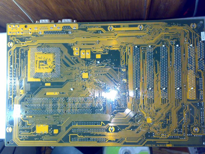

Материнская плата GA-60X REV: 1.1 + Процессор на 370 Socket на 800 Мгц не включается и не издает звуков пищалка(post -коды)
Т.е. для данной материнской платы нужно таким
А таким способом биос этой матери не

Тогда второй заход: плата не запускается совсем, т.е.
Так и не понятно, с каким процессором пытаемся
реакция никакая...:-( Замечание от

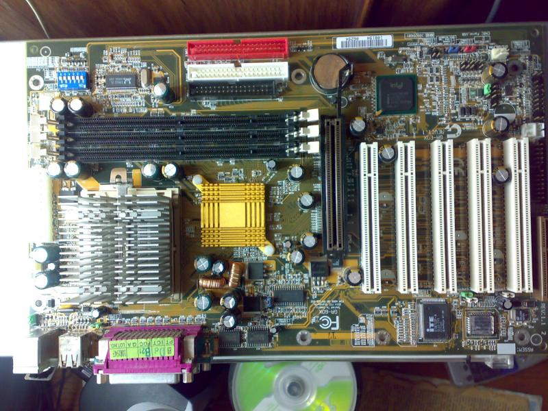

заменил все конденсаторы на 1500 мкф 10 в.
За кондерами завтра поеду. Скажите вот их там
Если по телефону, то пофигу. Если тестером
Прозвонка usb показала 15 Ком. Звонить нужно было
Померяв напряжение, получилось вот что: RESET и POWER ON
Глядя на южный мост под определенным углом кажется
скажите а где находятся мосфеты на
Причин может быть масса: -низкое качество самих конденсаторов
Скажите, а какие причины вздутия конденсаторов? слышал, что
да вы правы:-) даже 2 тухляка, с 2-х
ну вон возле слотов памяти явно тухляк стоит.
