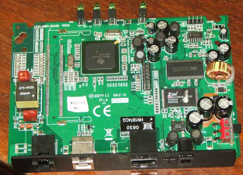

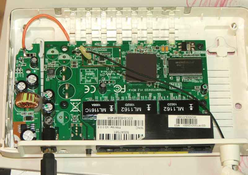

не давали спать. После некоторых раздумий решение было найдено.
ПО случаю был приобретен ADSL модем Acorp-120.

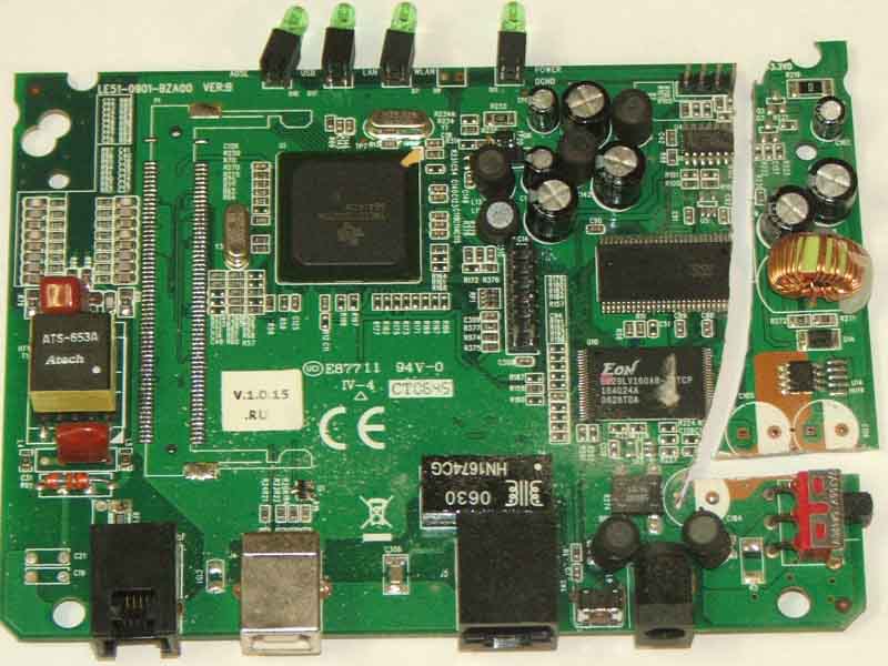

Изучение его схемотехники показало наличие встроенного модуля питания 25...12в --> 3.3 вольт. Модуль выполнен на иной элементной базе (AP1509), однако заявлена такая же допустимая сила тока 2А. Расположение и назначение выводов преобразователя 1509 не позволяет поставить его на плату вместо 1499. Более того, вариант навесного монтажа был также отвергнут. Вместо этого было принято командирское решение
Кривой рез получился в результате первоначального желания сохранить два входных конденсатора из трех. Однако последующая примерка к корпусу привеле к обрезанию платы до прямоугольного формата.
Роутер был включен, запущен, увиден по http.
