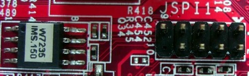

У меня слетел биос на мамке MSI7235 p965
У меня слетел биос на мамке MSI7235 p965 Neo-Fv2 bios Ami впаянный с разъемом SPI (9-контактный), есть такая же плата. Комп при вкл.черный экран без всяких писков.
Как восстановить биос используя вторую плату и возможно ли?
MSI-7235 28.35 КБ
Использование SPI-интерфейса для перешивки биоса на новых MB
