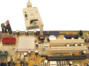

Может быть немного поздно, но все же поделюсь своим опытом, поставлю точку в вопросе такскзать.:) Как показала практика, по вопросу из заголовка правы и те, и другие.
Пользуясь советами в данной теме, удалось "прикурить" плату Asus P5B от другой, исправной P5B. Был собран кабель - со стороны платы, флешку которой надо деактивировать, был посажен на землю сигнал HOLD, а на другом конце - HOLD замкнут на VCC через 10кОм.
Сначала попробовал воспользоваться исправной платой как программатором - не получилось. Судя по названию флешки, плата прошила сама себя. Хотя существуют даже коммерческие решения (в аттаче).
Потом переткнул концами кабель (чтобы теперь деактивировалась встроенная в неисправную плату флешка), включил неисправную - и плата завелась!
dediprog.jpg 10.22 КБ
Использование SPI-интерфейса для перешивки биоса на новых MB
