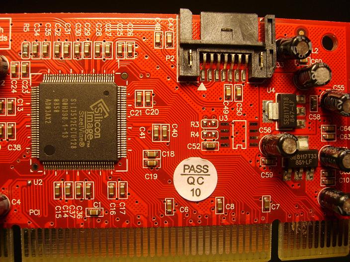

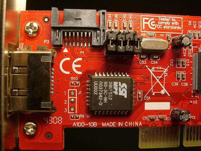

Увы, старую если и найду, то вписать её не смогу, так как нынешняя "прошивка" контроллера вешает процесс дальнейшей загрузки.
Фото прилагаю. Это Agestar PS2ES1-R3512. А насчет подумать, что закоротить, я тут точно пас :)
Да, насчет винта. Те, которые работали, переходили в САТА1 сами, без перемычек, Samsung HD160JJ же, я пробовал и с перемычкой, и без. А как еще перевести в САТА1 я не знаю...

Неудачная прошивка SATA PCI контроллера. Что делать дальше?

  • В общем, прошил я BIOS 128КБ в эту
  • raleks, та же фигня. Третий день бьюсь: такой-же контроллер

  • Автор, для будущих поколений напишу - пару линий

  • а не проще ли, сравнив платку с референс-дизайном
  • утилиту приложил PS: разницы по идее между 3112 и

  • В теории утрамбовать можно. Даже утилита есть специальная
  • Ну кто ж знал, другой то Самсунг заработал.
  • Автор, я вас "порадую" сейчас сильно. Это как

  • IMHO сначала стоит найти подходящую прошивку, а
  • Если вешает - пробуйте коротить линии адреса-данных, попортив

  • Ничего никуда вбивать не надо. Если бы

  • Жестоко :D. Насильное вливание бОльшей прошивки в
