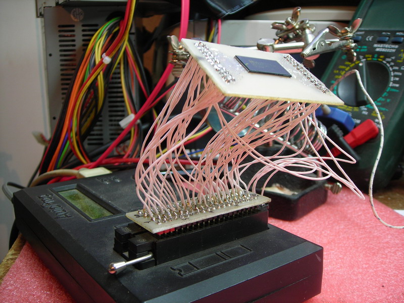

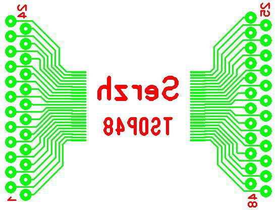

А меня жаба задушила такой переходник покупать - не часто я такие микры шью.. Сваял вот что:
