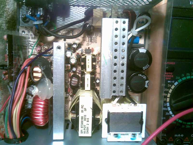

Это я благодарен вам, за помощь! Про пусковой
Это я благодарен вам, за помощь! Про пусковой ток лампы знал, но чегото стормозил. Ведь и горят они всегда на холодную. Попробую с нихромом, пока не найду полевики в нашем "колхозе".
БП - FSP ATX-350PNF ЗАС
Плата - Revision 1
Модуль ШИМ (который стоял до переделки) - FSP3528-20D-17P Rev: 1.03
Дежурка - DM311
Входной фильтр как положено с тремя дросселями, пассивный корректор мощности, Силовики D209L, были взорваны, заменены на 13009. Установил варистор, вместо перемычки. Диоды не видно так как очень плотный монтаж и залито клеем. Регулятор вентилятора выкинул.
Кондеры по входу - Ost 680x200v. По выходу - TEAPO 2200x16v (4шт), Ost 4700x10v(2шт)
Фото с мобильника:
ATX-350PNF.jpg 56.63 КБ
