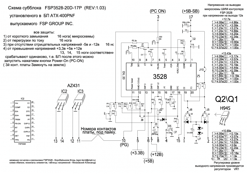

Схемы блоков FSP. И проблема их найти...
В "схемах", например, PowerMaster FA5-2 250W.
киньте пожалуйста похожее что нибудь ... желательно
Общей схемы нет. Есть отдельно на дежурку, на
подскажите пожалуйста где взять схему на FSP ATX-400
Буду признательна, кто поможет со схемой на блок
Поправил ссылку fsp350w_pnf_plata_s_ShIM.zip , все доступно для
Внимательно просмотрите всю ветку . Оно здесь есть, только
Не могу скачать по этой ссылке fsp350w_pnf_(плата с

С убмодуль ШИМ FSP3528 (вариант
Все что есть у меня. Может оно?
Просьба перезалить схему из первого сообщения (которая "fsp350w_pnf_(плата
Получилось так. При сумме сопротивлений резисторов равной 7,8
Э то очень хорошо . Д
Собрал на SG6106DZ по схеме FSP 3529. C3,C4,C5
Спасибо! Фоту видел. Попробую нарисовать печатку. А настраивать
всё так . только плату печатную придётся самому нарисовать. у
Правильно ли я понял. SG6105 полный аналог 3529.
у меня открывается FSP3529 datasheet , FSP3528
Не открывается. The page you requested does not
FSP3529 datasheet , FSP3528 вариант замены и
здесь раньше всё это было. пока не переехали на
plohish, дайте пожалуйста ссылку на схему и печатку
Конечно совпадают. Я с суб модуля и срисовывал
Молодец , Саша! Теперь можно сказать, что проблема замены
Итак... Схемы готовы. Любуйтесь, проверяйте, используйте...

Да, идея шикарная развести субмодуль шим под 494
Ну, давай всунь , раз можно ,
На самом деле - унификация субмодуля
цитата от плохиша: Ну что, могу вас
Игорь, да не переживай ты так! Не все
Кому-то , однако нравиться изобретать велосипед <br
Спасибо! Отлично! Жаль не везде 3528 на отдельной
Ну что, могу вас всех обрадовать. Я взял
Хорошо. сегодня практически разрисовал всю обвязку платы. Помните
