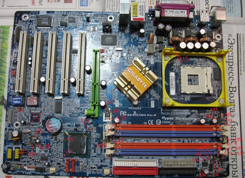

Провел процедуру по "реанимации" ЮМ методом отжига. Напряжение в точке BC374 -2,13В. В остальных 2х точках 1,49в
Заменены Q117 и Q198 на 15N03H
Заменен Q187 APL1084
Заменен Q200 APM3054N
Заменен Q201 20N03L
Заменена U45 W83301GR
Удалены U42 + U41 подозрение на коррозию и замыкание выводов у U41
Удалена LU 2 дабы исключить обращение к LU1 который немного греется.
Дежурка не просажена.
В результате всего имеем старт с кнопки. На POST карте FF и горит светодиод Reset. (Если не обманывает зрение имеется слабое свечение светодиода CLOCK)
Кулер процессора крутится, мосеты рядом с ним разогреваются до весьма горячего состояния. И все...
В приложенной картинке карта напряжений.
Где зарыта собака и как ее откопать?

Походу незаметно мать убила процессор.
Заменил на исправный + перепаял BC374. Напряжение в точках у Q200 и Q201 нормализовалось.
Если не считать 25 POST код то осталась проблема с кодом С1 когда подключаешь монитор через встроенное видео.
Добрался снова до данной матери. Поменял с рабочей матери исправный ЮМ. Вроде должна стартовать, а нет. Опять выдает пост код 25. Думал сказывается отсутствие флеша LU2. Пересадил с другой матери. Снова 25 код. Убрал сетевой чип и его флеш LU1. LU2. Карта отображает - нет исполнения инструкций BIOS согласно посткарте IC Book
Сейчас получается нужно вернуть на плату еще и выпаянные U42 + U41 и, или достаточно прошить последней прошивкой которая есть на сайте чтобы все заработало. Или еще где то собака зарыта?
Запаял все снятые элементы. Прошил на программаторе прошивку F6 взамен F4 которая была. Результат тот же 25 код.
Где взять прошивку для данной платы с обходом кода 25?
