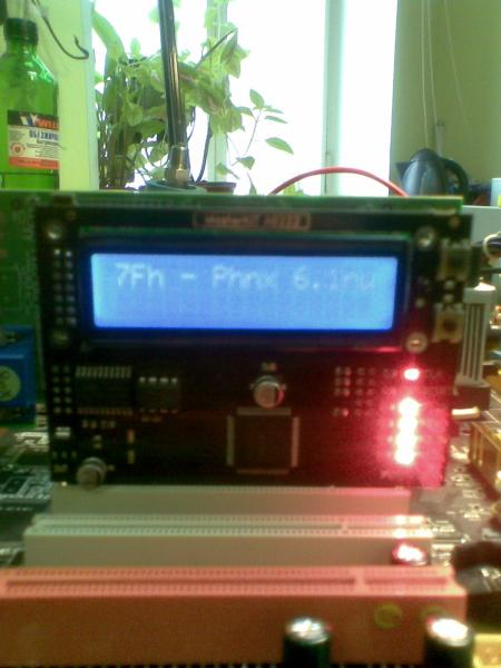

Здравствуйте проблема такова post 7F толком не понимаю что это. в мониторе тишина. что может быть? помогите.

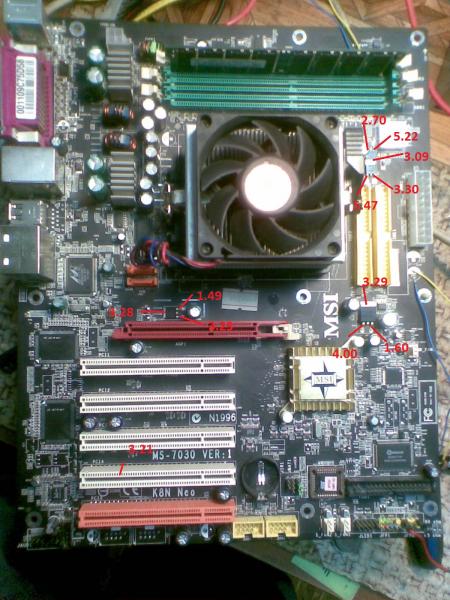

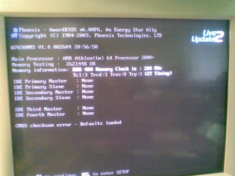

здравствуйте проблема такова после нажатия pw вентиляторы крутятся посты
не идут сделаещь reset раза 3 посты начинают идти грузится до данного состояния рис.1
и больше не реагирует не на что
тормозится на посте 7F рис.2
клавиатуру не чувствует в настройку биоса не выйти.
померил некоторые напряжения рис.3
питание ddr
vref 1.34
vvd 2.69
vddspd 3.21
146 нога 1.33
143 2.69
53 1.34
54 2.69
reset 3.28
