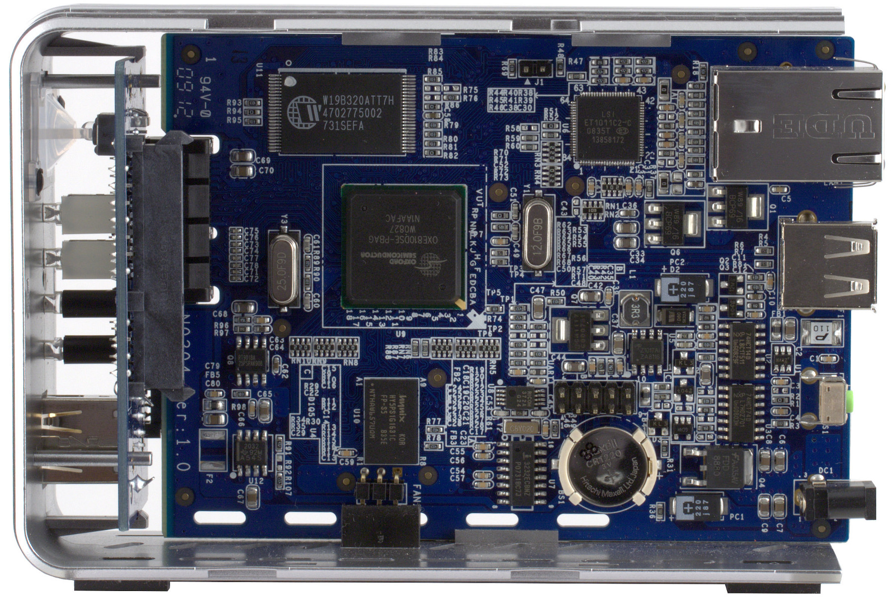

Здравствуйте, приобрел устройство – NAS, проблема в том что для включения устройства требуется нажатие кнопки на корпусе, и если пропадает электричество то необходимо каждый раз подходить и вручную его включать. Для этого предусмотрена кнопка, на фото справа между Usb и разъемом питания, подскажите пожалуйста, как сделать чтобы это устройство включалось автоматически при подаче питания? (чтобы не нажимать каждый раз на кнопку).

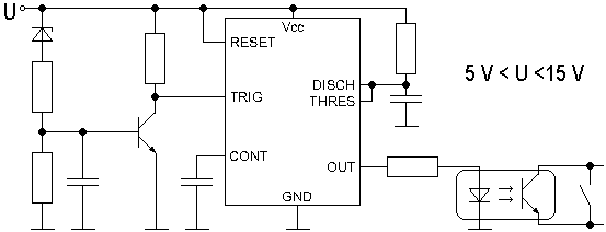

[off]1. Опознание наличия напряжения определенного уровня и задержка (стабилитрон и RC-цепочка)
2. Одновибратор (импульс около 0,5 с - хоть на 555)
3. Эмулятор нажатия кнопки (зависит от схемы подключения кнопки - от выходного каскада одновибратора до оптопары)
P.S. Вариантов построения схемы много.[/off]

Так понимаю, что проще будет собрать небольшое устройство, к которому будет подключаться питание DC1 и кнопка S1, при появлении напряжения будет эмулироваться нажатие кнопки. Может, есть у кого под рукой схема такого устройства?, а если есть лучший выход – прошу направить на путь истинный.
Не понимаю где здесь RC-цепочка
Полагаю это и есть то о чем я писал выше, тогда подскажите схему
К сожалению схему подключения кнопки как и выходной каскад одновибратора до оптопары я самостоятельно опознать не смогу ((
Эту RC-цепочку нужно добавить, в исходном устройстве ее нет.
схему подключения кнопки я самостоятельно опознать не смогу
Тогда сложно говорить о предоставлении вам какой-либо схемы.

я правда незнаю чего вам сообщить об исходном устройстве, питается от 5v.
по схеме вижу микросхему в обвязке которой 5 резисторов, 3 кондера, 2 диода, и 2 npn транзистора, + выключатель. Номиналы элементов и модель микрушки бы еще узнать /images/smiles/eusa_doh.gif
и куда здесь подключать DC1 и S1.
сильно не пинайте )

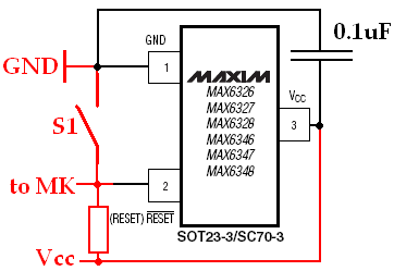

Ну, про цену и доступность - признаюсь, совсем не думал про покупку того, что в морге можно посдувать с доноров...
Кнопка в девайсе наверняка одним концом сидит на грунте. Следит за ней МК (который питается наверняка от 3.3В). Если бы знать, сколько времени надо удерживать кнопку нажатой, чтобы включить девайс, то можно уточнится в выборе визора... Предположим, что кнопка коммутирует на GND, подтяжка у неё уж точно своя имеется, питание контролёра 3.3В (надо подобрать нужный "RESETтер") и реакция на кнопку - как говорится пулей, тогда схемку можно сделать простой до одури:
https://rom.by/files/AutoKeyPress_0.PNG
P.S. данная балалайка (MAX6326 UR29) нашлась на подручном ноуте... Схемку причесал...
