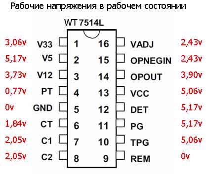

Если есть у кого БП на WT7514L - ОГРОМНАЯ просьба - обмеряйте м\сх по напряжениям,а результаты сюда!Я думаю многим пригодится.
Выполнил вашу просьбу. Напряжения замерял цифровым мультиметром M890C+, в БП Linkword LW2-430W.
1.jpg 15.32 КБ
2.jpg 16.8 КБ
