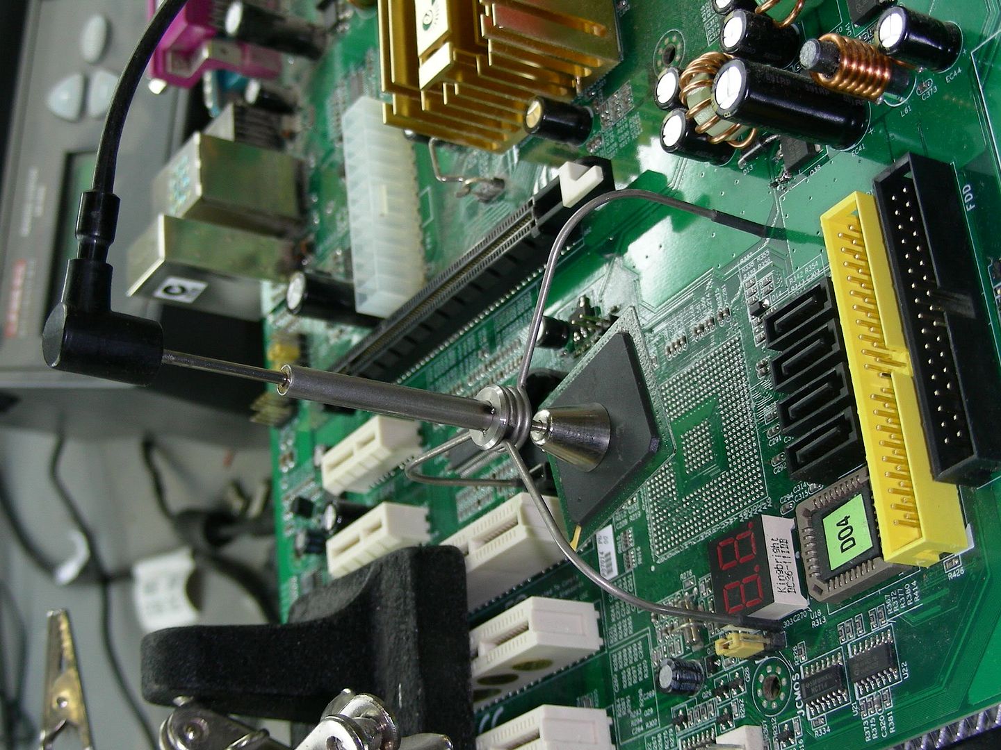

У меня тоже пока ничего не получается, снять чип со всеми шарами это пока чтото из области научной фантастики. Если шары и остаются целые то восновном на плате, силу гравитации пока никто не отменял. Перепробовал кучи флюсов, грел и быстро и медленно но результат довольно плохой. Для нагрева использую китайскую IR плитку, даже в самом быстром режиме на отпайку уходит минут пять. Со снятием вроде проблемы нет, использую вакуумную присоску из комплекта паяльной станции, выглядит ето так:
http://i2.photobucket.com/albums/y20/chaem/DSCN0737.jpg
