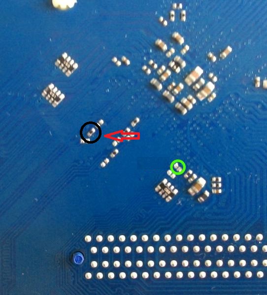

Добрый день. Как раз сегодня попала такая-же плата в руки. Пока не тестировал, но при визуальном осмотре обнаружены снесённые элементы под мостом.
По поводу Вашего вопроса. На том месте стоит резистор. Прибор ХВ-868 показал 33,5 Ом (без выпаивания)
К Вам большая просьба, замерить резистор обозначенный на фотографии.

asrock n68c-s ucc (сбитый элемент)
