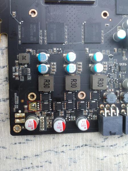

Вот на фото посмотрите.. возле дросселя 2R2 я
23 Июн 2013 - 09:28
Serhiy
443
-5.36
Вот на фото посмотрите.. возле дросселя 2R2 я так понимаю это шим драйвер?
59.87 КБ
Как прозвонить транзисторы питания на GTX460?
точно не помню,под рукой его нету,вроде 1....
Когда щупы соединяете между собой какое сопротивление показывает
ну какие там погрешности.... грубо говоря 1.4ом..Так это
Когда мерили сопротивления погрешность прибора учитывали?
Вот что намерил, если смотреть на фото,то
Вообще то нужно дроссель ещё снять на
1)попробовать включить без пробитого транзистора? не пробовал
Вряд ли, скорее LDO, но к данной
а вообще где результаты замеров напряжений
В дохлой нагрузке, шиме (драйвере), элементах обвязки
На конденсаторе написано 271 ,вот и написал...он немного
Вы бы хоть принципы маркировки конденсаторов погуглили,
Приветствую. Такая ситуация, заменил MDU2656 на BSC032N03S,по
Пойдет - это когда критические параметры замены равны
Просмотрел,сравнивал CSD18531Q5A и NTMFS4744N Важные параметры Vds Vgs Id
Вы прежде чем подбирать аналоги прочтите как это
Вот еще такой,можно поставить? CSD18531Q5A http://www.ti.com/product/csd18531q5a правда запас мощности жесть
Нет, нагрузку скорее всего не выдержит, да
Был на рынке,оригинала и аналогов нету (таких как
Я не держал в руках еще 8800GTX,потому и
Случайно или не случайно, смотрите, что на ней
А еще такой вопрос,не подскажите на какой видеокарте
Спс добрый человек!
Поиском пользоваться не пробовали? ТЫЦ... Так
нашел один пробитый,звонится на все выходы вот: MDU2656 AT743FGG подскажите аналог
