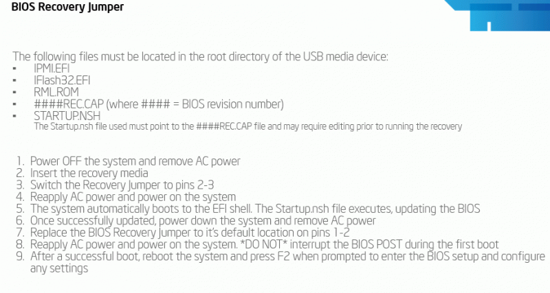

Вот всёже не поленился почитать, не знаю что читал автор...
intel.com/support/motherboards/server/sb/intel%20server%20troubleshooting%...
Troubleshooting Tools & Docs - BIOS Recovery Jumper
Понял, BIOSReleaseNotes0054.TXT
