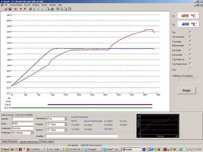

Ок, завтра постараюсь испробовать 7_0_s, хотя в 7_0
Ок, завтра постараюсь испробовать 7_0_s, хотя в 7_0 меня всё устраевает, к низу нет вобще никаких претензий, ДТ прижимается к низу платы.
ir.jpg 80.27 КБ
ir
