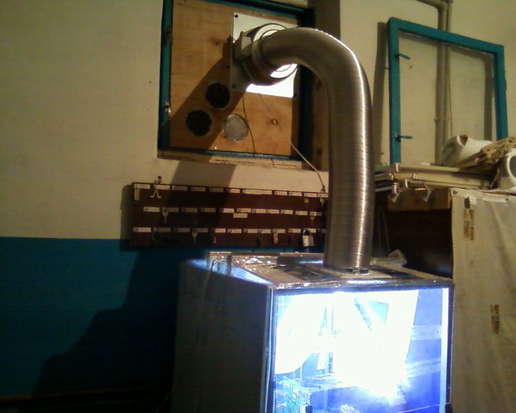

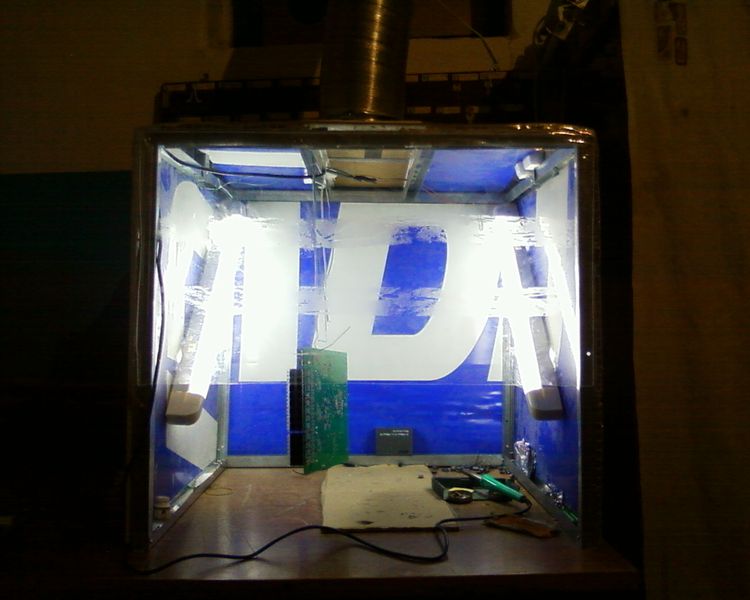

Наконец-то проапгрейдил свой вытяжной шкаф центробежником SystemAir KV150M.
Наконец-то проапгрейдил свой вытяжной шкаф центробежником SystemAir KV150M. Теперь сосет конкретно, как и положено, ничего не выходит за пределы шкафа, пожалуй надо даже сгородить регулятор оборотов.
Есть конечно и неудобство немного. Из-за довольно сильной тяги остывает плата быстро при работе феном, особенно зимой.
Поэтому что-бы компенсировать охлаждение потоком воздуха приходится накручивать фен на 350 градусов свинец и 400 бессвинец.
Не пугайтесь цифр, это ведь температура внутри сопла фена, до платы доходит положенные 250-300.
