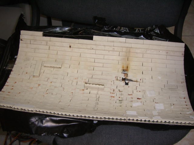

Отдали мне от оборудования нагревательный элемент, 26х42см, 400v 6kW. Собран из керамических плоских элементов, внутри спирали из нихрома. Можно ли на основе его собрать нижний подогрев? Соответственно пересчитаю мощность (до 2кВт?, 220в). Буду благодарен за советы.
Привет maratu . Нагревательный элемент конечно красивый. Но нижний нагрев я делать бы на нем не стал. Причин несколько.
1. Возможно большая тепловая инерционность - трудно будет удерживать нужную температуру.
2. Основная причина это уникальность изделия. Если оно сдохнет во время эксплуатации - переделывать всю конструкцию. (железо)
3. Немного неэкономично - не всегда весь стол надо греть.
Имеет смысл провести испытания нагревателя и самому проверить как будет выдерживаться термопрофиль. А уже после принимать решение об изготовлении корпуса для такого нагревателя. Еще лучше проводить сравнительные испытания - взять три галогенки, три стеклянных трубки со спиралью внутри (по три штуки это как раз размер одной секции нижнего нагревателя)и Ваш нагреватель. Любым регулятором регулировать мощность (диммер, ЛАТР подходящей мощности). И все будет видно наглядно.

Спасибо, Yu-ri. По первому пункту согласен, уже читал на форуме про инерционность керамики. По п.3 думал сделать секционно, чтобы не греть всю поверхность. По любому для начала придется перебрать, т.к. нагреватель изначально на три фазы, да и на входе отгорел нихром. А потом буду экспериментировать с нагревом. А корпус я уже наметил от промышленного компьютера siemens.
