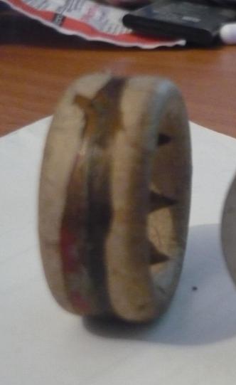

Если вы говорите про то кольцо с
4 Дек 2011 - 16:56
egor-land
Ромбовод
685
200.08
мотать буду также на альсифере,
Если вы говорите про то кольцо с бумажками , то это не альсифер, а прессперм МП-140.
Просто вы неправильно расчитали магнитную проницаемость этого кольца.
По вашим данным AL = 0,128 ; кольцо №2 35*25*15 ,
тогда получаем :
Se=(35-25) * 14 / 2 = 70
le=(35+25) * 3,1415 / 2 = 94
ui = 137 .
Читайте внимательно Кузнецова !
тогда получаем :
ui = 137 .
