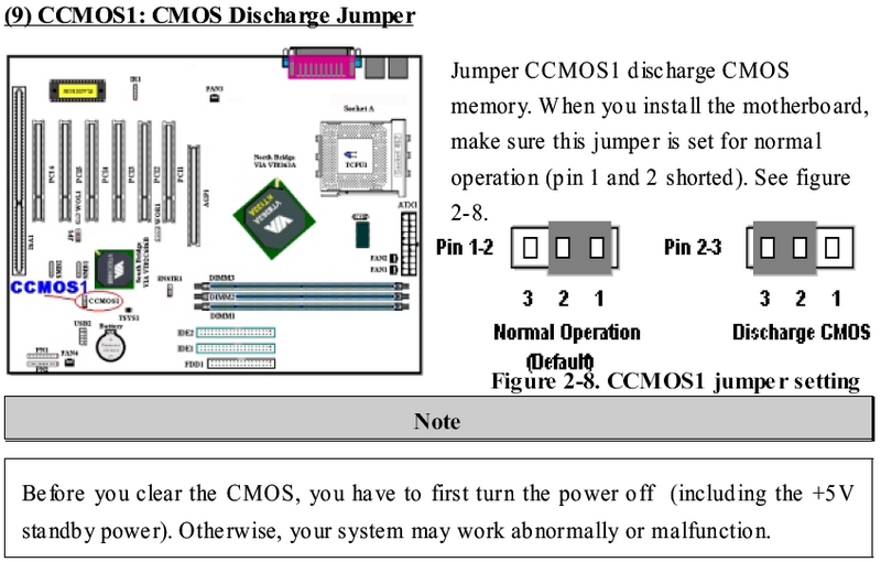

Лучше бы штудировали матчасть... а то эти Ваши "пляски" с джампером клиркмоса...

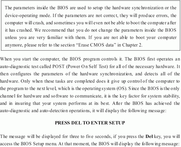

А как можно увеличить картинку сверху, надписей невидно?

Delete, del, f1, f2, f12, esc, ctrl+alt+del ничего
iluha1995 : " Что такое
Про джампер цмос. Я с ним поэксперементировал, если
Попробую! Что такое контрал альт делит?
А через F1 или F2 тоже никак?
Может F2 жать.
Почему я не могу вызвать биос, что надо
Или батарейку снять и замкнуть + и -.
А что будет, если переставить перемычки?

В каком положении джампер CCMOS? USB клава пробовалась?
