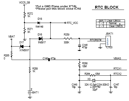

P.S. копнул архивчик, мож чем-то поможет...
ms-6580 сбрасывант время и дату на 80г

Bishop Спасибо за схему.И случайно у Вас

Да часы ходят и кроме этой бяки с
...таки надо бы ещё раз проверить цепи возлебатареечные
Нет. Хочу заметить, что сбрасывается только дата и время
Просто я тут на одном форуме прочитал,
Цепи питания CMOS проверил с самого начала, всё
