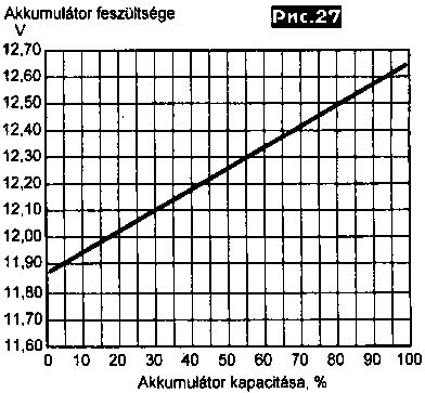

напряжение на аккумуляторе 11V
Пациет скорее мертв чем жив.
Проблема UPS PowerCom не держит нагрузку (решено)
Использую во всех своих ИБП Дльту 1217 -
В общем, купил я аккумулятор CBS GP1272, такой
Из того, что в наших краях встречается, CSB
По замене аккумулятора я встал перед выбором -
Резистор R7 0,082 Ом 3W выпаял полностью. От
