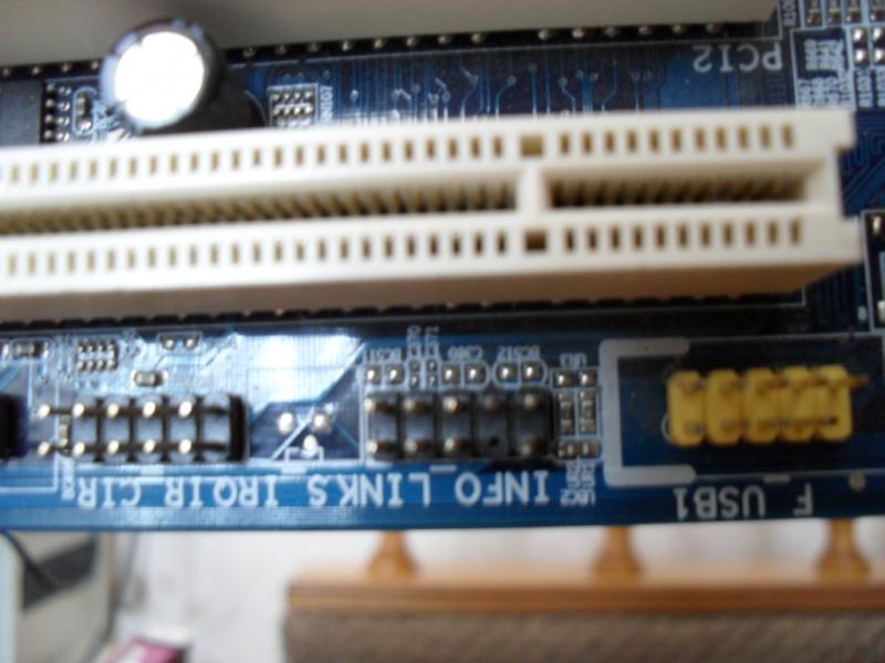

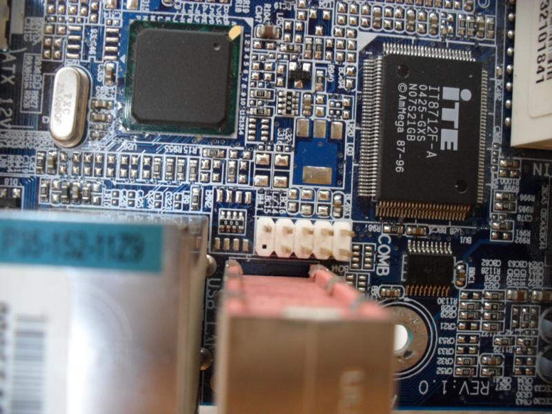

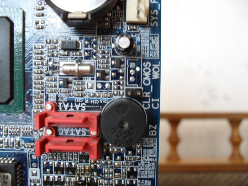

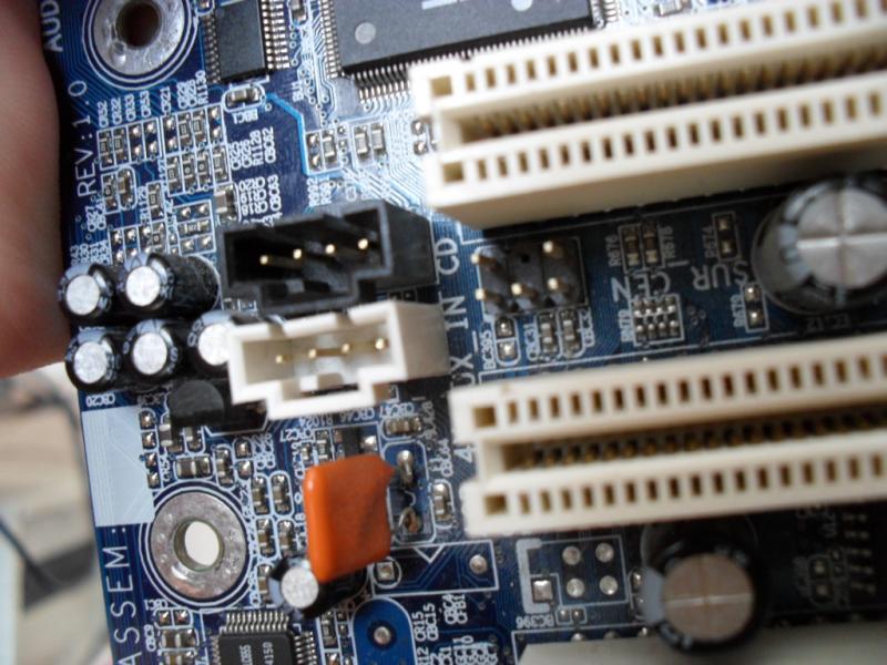

Max, я оджог на стабе Q116 2пин, вместо
Max, я оджог на стабе Q116 2пин, вместо стаба APL1084 поставил GS1117AX. замерил питания в дежурном режиме то вот что выдало: 1пин 1,9в, 2пин 3,2в, 3пин 4,8в, мост при этом чуть теплый, появилось питание и на рессете 3,2в, раньше на рессете небыло питания , и не включалась с кнопки power, fofc он включается теперь с кнопки power, поставил процессор и включил маму , то она выдала опятьтакой же звук "прррррррр" но при этом мост греется чуть чуть и не греется стаб Q116, ие ще у кого есть такая мама? тут просто нет ни одной перемычки,смотрите на фото, по идее должны же стоять хоть какиета перемычки или их тут сроду не должно быть,

MB GIGABYTE GA-8I865GVMK
  • Нет :). U зад -
  • вот еще эти транзисторы Q117, Q118 начинают прилично
  • maco, Uзад, это затвор так, UОУ
  • maco,вы извените меня конечно но я чтот
