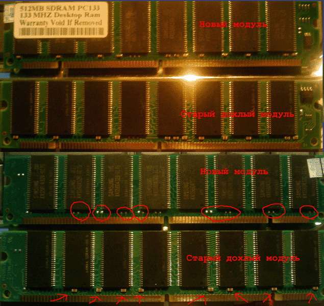

К сожалению проверить негде, такого старого барахла поблизости больше нигде нет:( Кстати плашка все же 2хсторонняя.
У меня есть мертвый подобный модуль, плата один в один как на этом модуле только чипы другие и на другой стороне добавлено 8 смд эллементов(похожи на кондеры), раньше он работал на матере с KT133A и определялся как 512! Мне всегда казалось что КП на ApolloPro133 и КТ133/A одинаковые. Может мастера из Гон Конга забыли что то распаять на модуле? Сделал фотки нового и старого модуля с 2х сторон.
modules.png 229.67 КБ
QDI Advance 6T (VIA Ple-133T: NB:VIA8601T) опознает только половину ёмкости модуля памяти :( обидно!

  • Посмотрел схему в даташите, получается 16M*4=64M, и тогда
  • -> BrainRipper так я написал не 64M*4bit а 16M

  • 4 банка ... -не тут ли проблема?
  • Снял спд Тайфуном
  • Насчет памяти так и есть! Взял его через
  • Сюдя по фото- память из разряда "отбраковка Samsung-
  • Max какая битность шины??? Испокон веков
  • Как вариант битность шины, но мне кажется что

  • А в мануале указано какой памяти гиг то? Вот
  • -> 604 1) достаточно посмотреть SPD и
  • Спасибо за быстрый отклик! Все скурил, и судя
  • Мануал И курить статью На самом
