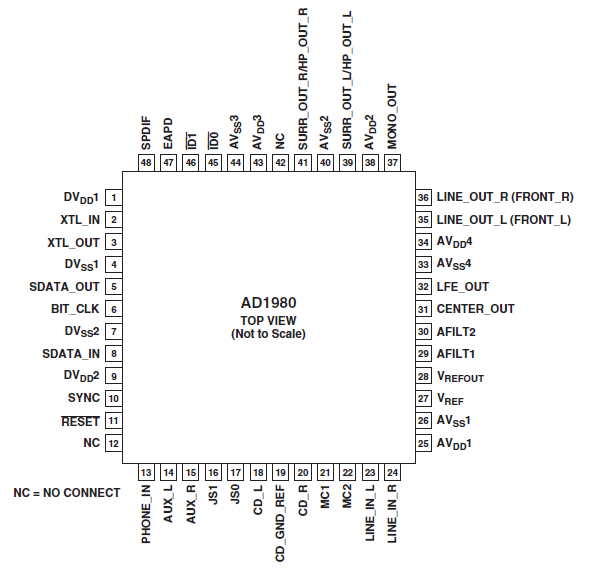

По слоту SDRAM проверьте еще VDDSPD на
"По слоту SDRAM проверьте еще VDDSPD на всякий случай.
Потом внимательно просмотрите плату на предмет снесенных деталей, порванных дорожек."
Спасибо, попробую еще раз, вроде дорожки звонил, прозвоню еще раз по сопротивлению,
посмотрю напругу.
А как лучше со звуком какие выводы прозвонить (предварительно выпаяв микруху)
