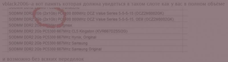

Помогите поредактировать БИОС
С каждым может случиться :) ... Это
Ясно, тогда буду пробовать
контроллер памяти двухканальный-да, набортная и расширяемая память
Я же и говорю что там кроме CSA#
Дык вам уже ADEPT707 советовал
Ладно, ладно, я же не спорю. Тут интерес
Если вы имеете в виду это:
Ну я не то имел ввиду. Чипы то
Читать как раз можно вполне отлично
Ну не знаю, определять начилие памяти в слоте
Терминатор - элемент, который устраняет отражения сигнала
я думаю наличие симки определяется
Спасибо, посмотрел, рассказываю что увидел. Во первых во
Точно-проглядел-и слот расширения разведен под 2 га(объединено 2
Нас колько я понимаю на разъем доп. памяти
У чипсета их -четыре по кол-ву поддерживаемых слотов
Не совсем понял куда его перекидывать. И почему
понятно-прога старенькая-EFI не полностью разворачивает. я тоже с
Ну почти, с RW-everything это дампы SMBIOS части
это разве с RW-everything скриншоты?:-)
Есть еще идеи куда смотреть ?
Прикрепил файлы. такого пункта нету. Различия при включенной/выключенной
Compiller + и Спасибо за программку-удобная буду пользоваться:-)
Да, сорри есть такая нестыковка... на первых ревизиях
нестыковка-я в прострации:-) в даташите на чипсет
К Wind'у доступ есть, только разбирать не жедательно,
да mikkey спасибо разобрался уже-я пользуюсь фокситридером-а он
ADEPT707 , всё нормально запускается при двойном
для начала движения можно проще-попробовать найти сигнал выборки
Может профанский совет - но - проверьте какие
в перспективе - цель запустить 2 Гб, но
если в биосе прописано что набортная память есть-то
Двухканальный режим оно и так и так не
из даташитаита на 945 чипсет это значит что
Совсем не видит. Ибо по спеке 945 чипсета
НЕ ВИДИТ ИЛИ ОБРЕЗАЕТ? а схему конечно
