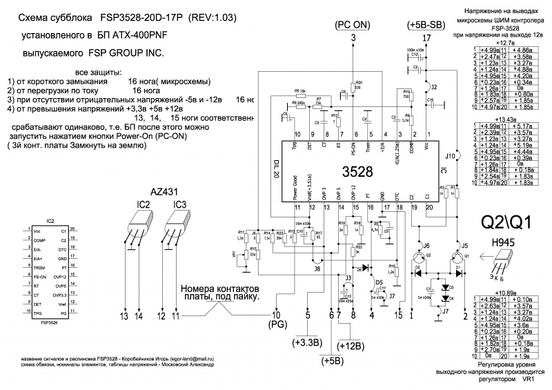

Вот тут я наталкиваюсь на схему того самого субмодуля ШИМ-контроллера, который стоит и в моём блоке: Субмодуль ШИМ FSP3528-20D-17P ( составил egor-land ).
Стал сравнивать указанные добрым человеком напряжения на ногах микросхемы с моими. Заметил, что на выходах 19, 20 должно быть около 1,8 В, а у меня всё питание 5 В висит. По схеме по пути от этих выводов на корпус стоят 3 p-n перехода, т.е. действительно, грубо говоря, должно упасть 3х0,6 = 1,8 В, и сразу возникло подозрение на обрыв одного из p-n переходов( Б-Э транзистора или диодов ). Но я же эти детали "вслепую"( без схемы ) звонил! Прозваниваю ещё раз - обрыв одного из диодов( стоят последовательно два диода планарного монтажа )! Вот ё! Нажимаю щупами в торцы диода посильнее - есть контакт( открывается диод ). Ослабляю нажим - разрыв. Припой на торцах чистый - изоляция поверхностным слоем лака или чего другого исключена, т.к. прозванивал на разных открытых проскрябаных точках этого участка цепи. Вспоминаю, что пару раз после очередной замены деталей БП включался на пол минуты - минуту, а потом отрубался. Это укрепило предположение о полусдохшем диоде(или стабилитроне - не знаю). Просто, чтобы проверить эту версию, впаиваю последовательно пару первых попавшихся маленьких диодиков( не планарные - с выводами ) вместо той пары, которая стоит - и вот наконец-то БП запускается!!!
Правда, не держит нагрузку - подключаю материнскую плату, не запускается. Хотя, это уже не удивляет - на плате БП живого места нет, практически собрал заново блок питания, причём некоторые детали впаивал и выпаивал несколько раз, были и взрывчики и пожарчики. Вобщем, продолжал искать уже даже не ради этого БП, а просто, чтобы причину выявить. И главная прегадостная причина - коварный диод - обнаружен( и добит ).
Спасибо egor-land за предоставленную схему своего ручного, как я понял, производства, а то так можно было бы с ума сойти.
