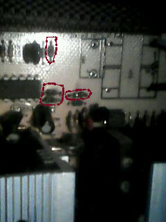

Привет всем! После подключения неисправного флопика в пк сгорел БП FAST450w
Разобрав его обнаружил что сгорели 4 резистора и вздулся кондёр 10v 1000uf
кондер заменил на 16v1000uf а резисторы перемычками, и снова при включении кондёр засвистел и вздулся.
После чего нашол на старых платах (зарядное лягушка) резисторы такого же типа-размера но как выяснилось позже гораздо меньшего номинала что при включении дало свой результат, при замере вольтметром напряжения на зелёном и чёрном проводе выхода 20+4pin кондёр стрельнул.
Помогите определить номинал данных резисторов.

Вам надо обращаться в шоу следствие "ведут экстрасенсы". Только там по мутной фотке вам расскажут кто и как умер.
А серьезно, идете в тему rom.by/forum/Shemy_BP и ищите похожую схему. По ней пытаетесь определить нужные номиналы.
Но судя по
ремонт слегка затянется.... У вас там могло все что угодно погореть теперь....

Вот нашёл на вашем сайте модернизацию такого блока питания.
Взял фото на котором видно какие должны стоять резисторы, прошу помочь определить номиналы, или чем можно заменить сие чудо!

Коричневый-зеленый-красный - 1, 5 ком.
оранжевый- белый-коричневый - 390 ом

Но второй резистор оранжевый-белый-черный ,то есть получается что он 39 OM ?
так какой лучше ставить
39ом или 390ом?
И на сколько ват они должны быть? могут быть небольшие отклонения от номинала (если именно такие не найду) и в какую сторону?
39 Ом. Даже если заменить на правильные резисторы, блок не заработает.
Да. Дежурку надо чинить.

А подскажите пожалуста можно ли мои резисторы заменить на другие номиналы?
Путем сложения 3 по 1.5ком и один 39ом получаем в итоге 4.89ком вобщем , если я к примеру вместо них поставлю один на 4.1ком и один на 1кОМ можно таким образом?

Можно, но только идиотам lol.
