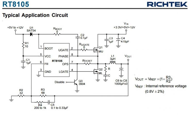

Здравствуйте, собственно имеется пара материнок со следующими симптомами включается но не стартует(((.Процессор холодный, напряжения нет. На мостах есть, а вот с напряжением со слотом памяти какая то странность VDD - 0.66в идет от ШИМа RT8105(с 8 ноги). Питание на ШИМе есть 12в на 5 ноге, а также есть 12в на 1 ноге. Менял его на аналогичный и заведомо рабочий, выдает 0,66в. смотрел по дата шиту, выпаивал R2 и R3(за счет них формируется выходное) мультиметр показал аналогичные с маркировкой на резисторах результаты. менял С2(брал с заведомо рабочей матери) и серавно выдает 0,66в. материнки intel DG41RQ и Asrock M3A770DE. Нужна помощь, куда копать дальше?
Заранее благодарен за помощь.

Аватар пользователя Orest
По RT8105 - 8 нога - не выход , а контроль напряжения .... Выходы - 2 и 4 ноги - управление на транзисторы .
Также , как видно на Вашей схемке - имеет смысл замерить напряжение на 7-й ноге .
2 - 0,74в
4 - 0,15в
6 - 0,31в
7 - 2,37в
