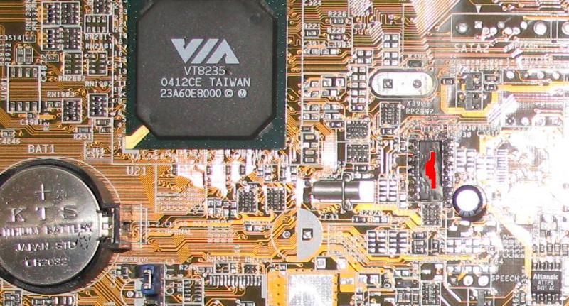

Принесли поджаренный системник с материнской платой Asus A7V8X-X rev 1.01 . У ней взорвалась микросхема, теперь название прочитать невозможно из-за дырки в корпусе. Кто имеет такую MB, подскажите , что это за микросхема? U3304 на плате написано рядом с микросхемой, последняя имеет 16 выводов. К вопросу прикрепил фото... Включать плату естественно пока и не думал, а то еще чего сожжет.:) Или кто ссылку знает где посмотреть? нашел что это AS-016 , а как вот полное название будет звучать?

IIGGOORR73 писал(-а):
Оно так и звучит. Может использоваться в варианте AS016 - если воспользоваться поиском по rom.by, то можно найти документацию.
ок документацию уже нашел... теперь буду лопатить доноров, может чего подходящее найду. Вот нашел на GA-8IPE1000, U33, стоит ниже ЮМ (очень неразборчивая надпись , то ли ML04I, то ли MI04I, строкой ниже QK440 ) 16 выводов... даташит не нашел. Подскажите?
TSM104
У вас нет выбора - вам нужна именно AS016, а произрастает она только на некоторых Asus'овских платах, если я не ошибаюсь.
И было бы неплохо проанализировать возможные причины и последствия выгорания AS016 до того, как вы что-то попытаетесь поставить на замену.
Теоретически можно попытаться, почитав даташит, заменить данное асусевое поделие несколькими хитро обученными перемычками/резисторами - но гарантировать при этом нормальный запуск платы не могу, мой единственный экземпляр с погоревшим AS016 после набрасывания перемычек стартовать отказался - ресет в норме, но пост-кодов нет. Хотя он был попален дежуркой (кроме AS016 еще и ATTP1 прижарилась), потому - что-либо утверждать о корректности/некорректности установки перемычек сложно.
Не перемычками/резисторами едиными:). Чуть-чуть логики/цепей задержки и все в порядке. Собственно, в документации так и описано:
AS016 писал(-а):
This ASIC is designed to reduce the discrete logics used in the mother board.
Можно в принципе попытаться выкинуть логику/цепи задержки, но в этом случае возможны сбои при начальной инициализации устройств из-за раннего снятия Reset'а, например.
