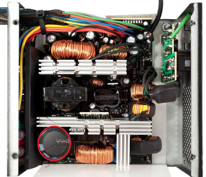

Дорогие друзья, очередная проблема с блоком питания!
БП: be quiet! BQT L8-CM-630W
ШИМ: CM6800
Супервизор: WT7527V
Дежурка: TNY279PN
Проблема несколько необычная. Изначально блок достался с пробитым мостом, с пробитыми транзисторами AFPC. После их замены не было дежурки. На холодной стороне дежурки был пробит шоттки-диод SBF1060CT. И в добавок ко всему был пробит стабилизатор 7815 (на 15 вольт) для питания самой TNY279.
После замены всего блок на холостую заработал: вентилятор охлаждения вращается, все напряжения в норме.
Только если на линию 12 вольт подцепить лампочку на 21 Ватт, БП уже не стартует: лампа нагрузочная вспыхивает на мгновение, и вентилятор дёрнется. Блок уходит в защиту.
Особенность заключается в том, что если одновременно с 12-ти вольтовой линией нагрузить и 5-ти вольтовую, БП отлично работает и все напряжения в норме. Если грузить ТОЛЬКО одну 5-ти вольтовую линию, то БП также прекрасно работает! А вот если грузить только одну 12-ти вольтовую линию блока, то он уходит в защиту.
Включил БП через утюг и принудительно запустил закорачиванием третьей ноги супервизора на массу. В результате БП работает, утюг не греется.
Но! В 12-ти вольтовой линии напряжение только +10 Вольт, а в 5-ти вольтовой +6 Вольт. Явный перекос напряжений!
Из 12-ти вольтовой линии выпаял все без исключения электролиты. Их ёмкости и ESR в норме.
После этого лампу нагрузочную специально прогревал, чтобы она не воспринималась блоком как КЗ. Изменений никаких.
Что же может быть причиной? Смотреть выпрямительные диоды-шоттки по вторичкам? Неужели протекают?
Такого случая ещё не было.
В данном блоке применён дроссель групповой стабилизации! Его внешний вид подозрений не вызывает: никакого тёмного лака и следов перегрева.
Сколько доводилось ремонтировать блоки be quiet!, никогда таких перекосов не возникало. На них можно произвольно грузить любую линию и БП работает при этом и всё в норме.

Аффтар знаком с принципами групповой стабилизации. И про нормальный внешний вид ДГС писал в самом начале топика.
Я намёк понял: перекос происходит как-бы из-за ДГС и того, что одна линия нагружена, а другая нет.
А что Вы скажете на это:
У меня на столе на данный момент пять исправных БП. Один из них даже от be quiet! того же поколения, только меньшей мощности.
Я гружу 12-вольтовую линию 2-мя лампами 12V 21W. И только ОДНУ её!
PS-ON через скрепку на землю замыкаю и БП запускается и даже работает!
Никаких перекосов по напряжениям не наблюдается!
Супервизоры в этих БП те же PS223!
