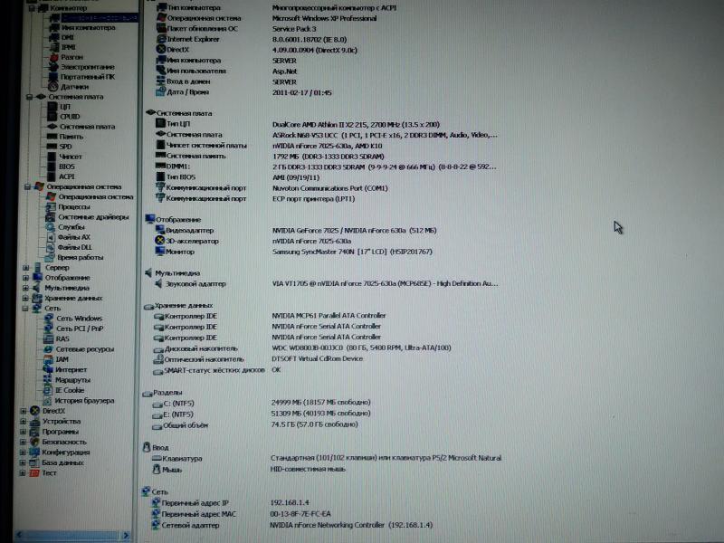

Для интереса - слить дамп и посмотреть, где он сидит, этот MAC на данной плате.
А вот где)):
75.59 КБ
106.11 КБ
MAC address are invalid in both CMOS and Flash!
Уверяю вас, вы ошибаетесь -- это 5

Я же писал что родной МАС ни
Хорошо, пока особой зарузки нет, посмотрю оставшийся
Думаю да, проще при прошивке программатором сразу
Было бы здорово, потому что мою проблему
Может создать отдельную тему, где будут добавляться MAC
Asrock N68C-GS UCC Bios 1Mb. Прошивка взята с
Вот и хорошо, будет еще один способ для

Победил таки. Разжёвываю подробно со скринами. Значит имеем
Смешно :). Ессно под "чистым" досом. Более

так после прошивки биос MAC и слетает
Поддержу товарища с AsRock N68-VS3 UCC -- все

Сработало. Вбил МАК от балды; сеть работает. Спасибо
Восстановил убитый(официальным обновлением) биос N68PV-GS, сменил MAC address
такая же ерунда была на Asrock N68-GS3. забил

MAC108 - ?? На 8111 - не пойдет ! Попробуйте
Исправляется утилитой от Asrock. Получал такую на e-mail
