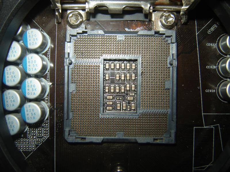

Косичку +12В отключал, всё без изменений.

Не стартует AsRock H55DE3

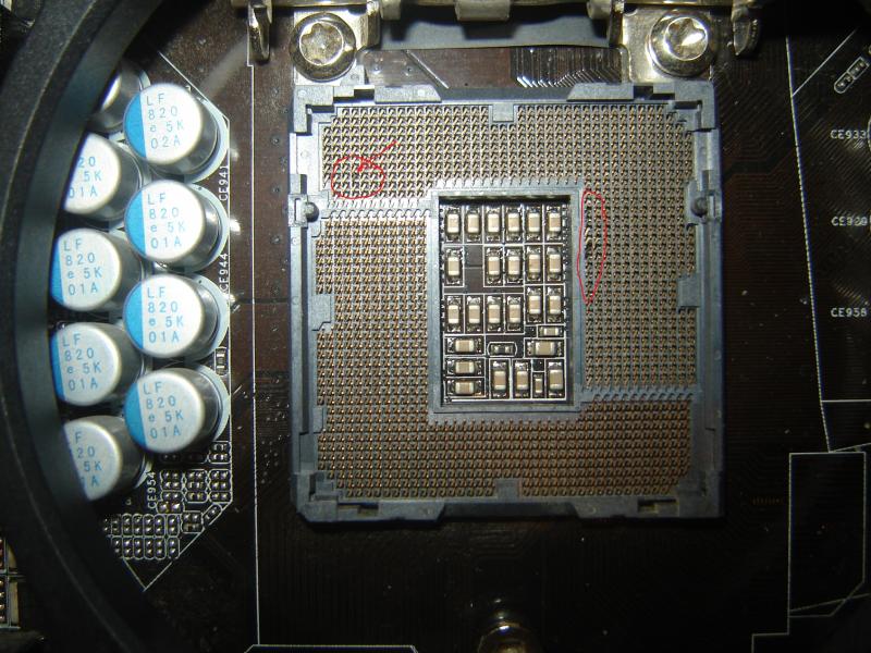

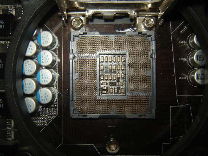

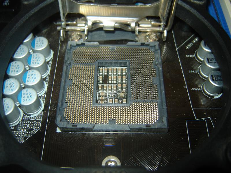

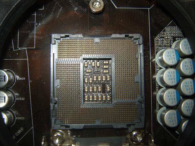

Нога AU8 за что отвечает? А то она
Такого пня под зад получил году
Угу.
В результате чистки сломал три ноги(видимо уже были
??? Зафиксировать ножку (но так что-бы не погнуть соседние)
ЦП проверен на другой MB, работоспособен. Каким образом
Да, не мешало бы, для начала, почистить эти
1. Отключите косичку +12В для питания процессора и
MIO как проще всего заменой проверять. Как проверить
